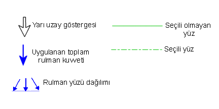

Kabukların temas eden silindirik yüzleri veya kabukları arasında rulman yükleri gelişir.
Çoğu durumda, temas eden yüzler veya kenarlar aynı yarıçapa sahiptir. Rulman kuvvetleri, temas arayüzünde eşit olmayan bir basınç meydana getirir. Şekilde gösterildiği gibi uygun yarı-uzayda bir sinüsoidal değişiklik ile parabolik değişiklik arasından seçim yapabilirsiniz.
İllüstrasyon
Yarı-uzay, Φ açısının 180º'ye eşit veya daha düşük olduğu uzay ile tanımlanır.
Kuvvet, seçili yüzün sadece alt yarımına uygulanır Kuvvet, seçili yüzün sadece yarı-uzaydaki bölümüne uygulanır
Yarı-uzayda seçili alan yok, yük uygulanmaz Kuvvet, seçili yüze uygulanır
