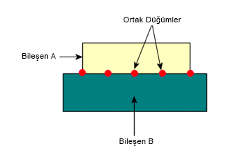

Program, Temas Seti PropertyManager'ında tanımlanan Set 1 ve Set 2 (kaynak ve hedef) objelerini birleştirir. Birleşmiş objeler, birbirine kaynaklanmış gibi davranırlar. Bu seçenek statik, doğrusal olmayan, frekans, belverme ve termal etütler için kullanılabilir. Meshin uyumlu olması gerekmez. Mesh uyumluysa, program arayüz boyunca çakışık düğümleri birleştirir; aksi takdirde, birleşmeyi simüle etmek için dahili olarak kısıtlama denklemleri uygular.
Başlangıçta temas eden yüzler (mesh uyumlu ya da uyumsuz olabilir)
Uyumlu meshli birleşmiş temas gösterimi
Sac levha parçaları ile diğer yüzeyler arasında (katı veya kabuk) birleşme teması olan durumlarda, birleşme algoritması orta yüzey meshi ve temas yüzeyi geometrisi arasındaki boşluk nedeniyle aşırı sertleşmeye sebep olabilir. Birleşme temasının aşırı sertleşmesi, katı gövde modellerinin hesaplarını değiştirir. Sac levha parçaların meshlerini orta yüzeylerden temas yüzeyi geometrisine öteleyerek boşluğu ortadan kaldırırsanız program tüm katı modları (frekans değerleri 0'a yakın) hesaplar.
