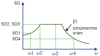

Yanıt spektrumu, bir yanıt spektrumu analizi için bir taban uyarımı girdisi olarak kullanılır.
Belirli bir sönümleme oranı ξ1 için göreceli yer değiştirme yanıtı spektrumu.
her SDOF osilatörü için, göreceli yer değiştirme süresi geçmiş yanıtının maksimum mutlak değerine eşittir.
Her SDOF osilatörü için vibrasyonun doğal dairesel frekansı.
