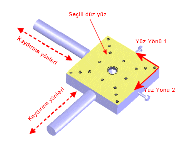

Seçili yassı yüz (sarı renkle gösterilen), sadece kesik çizgili kırmızı oklarla gösterilen yön boyunca (örneğin yüzün yön 1'i boyunca) kayabilir. Diğer iki yönün (Yön 2 ve Dik) sıfıra ayarlanması bu koşulun zorunlu olarak uygulanmasına neden olur.
Seçili yassı yüz (sarı renkle gösterilen), Yüz Yön 1 ve Yüz Yön 2 boyunca kayabilir. Dik hareketin sıfıra ayarlanması bu koşulun zorunlu olarak uygulanmasına neden olur.

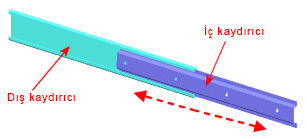

İç kaydırıcı, kesik çizgili oklarla gösterilen yönlerde kaydırılabilir. Yüz Yön 2 boyunca ve Yüze dik sıfır yer değiştirme belirtmek için Yassı yüzde kısıtlama tipini kullanın.
