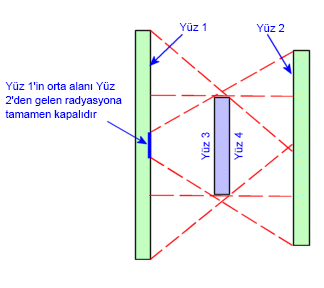

Engelleme
İki eleman yüzü arasındaki radyasyon, üçüncü bir eleman yüzü tarafından engellenebilir. Bu durumda, görünüm faktörü 0 olur. Yazılım, şekilde gösterildiği gibi belirtilen tüm yüzler arasındaki engellemeyi otomatik olarak göz önünde bulundurur. Engellemenin düzgün bir şekilde göz önünde bulundurulması için radyasyonda yer alan yüzleri seçmeniz gerekir. Aşağıdaki örnekte 3 ve 4 yüzleri, 1 ve 2 yüzleri arasındaki radyasyonu kısmi olarak engellemektedir. Sadece 1, 2 ve 3 yüzünü seçerseniz yanlış sonuçlar elde edilir.
