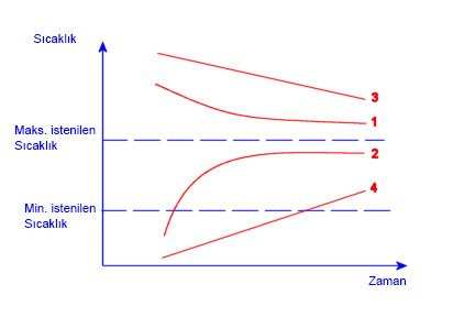

Termostat düzgün çalışıyorsa, yeterli çözüm süresinin kullanılması kaydıyla termostat konumundaki sıcaklık-zaman grafiği şekilde gösterildiği gibi dalgalanmalıdır. Sınırların bir veya her iki tarafındaki maksimum sıcaklık sapması büyükse, etüt özelliklerini daha küçük bir zaman adımı kullanılacak şekilde değiştirin ve etüdü yeniden yürütün.
Termostat konumundaki sıcaklık, istenilen aralığın dışındaki ya da içindeki bir sıcaklığa yaklaşıyorsa (eğri 1 ve 2'de olduğu gibi); belirtilen termostat, ısı kaynağının kontrolünde etkili değildir. Isı kaynağını, diğer termal yükleri veya kısıtlamaları, malzeme özelliklerini ya da termostat konumunu değiştirin.
Termostat konumundaki sıcaklık, sıcaklık sınırlarının bir tarafına bir eğimle yaklaşıyor fakat bunu geçmiyorsa (eğri 3 ve 4'te olduğu gibi), çözüm süresini artırın ve etüdü yeniden yürütün.
