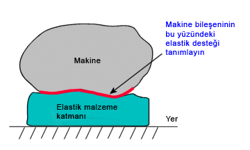

Bağlantı Elemanı - Elastik Destek
Elastik Destek bir parçanın veya montajın seçili yüzleri ile zemin arasında bir elastik zemin tanımlar. Bu bağlayıcı gerginlik ve sıkıştırmaya dirençlidir.
Tip
Elastik Destek için Yüzler Düzlemsel veya düzlemsel olmayan yüzler.
Sertlik
Birimler
  Dağıtılmış Birim alan başına katılık değeri. Eşdeğer toplam katılık, yansıtma ortak alanının dağıtılmış katılıkla çarpımına eşittir.
  Toplam Toplam katılığın değeri. Toplam katılık, tüm seçili yüzler üzerinde eşit olarak dağıtılmıştır.
normalstiffness.png Normal Yüzlere dik katılık.
tangentialstiffness.png Yırtılma Yüzlerin düzlemindeki katılık.
Sembol Ayarları
  Rengi Düzenle Semboller için bir renk seçin.
Sembol boyu Sembollerin boyunu ayarlayın.
  Önizlemeyi göster Bağlantı elemanı sembollerinin grafik alanında görüntülenmesini açıp kapar.
Notlar
  • Statik, frekans ve belverme etütleri için kullanılabilir. Kompozit kabuklar için kullanılamaz.
  • Yüz üzerindeki bir noktadaki dağıtılmış katılık, noktanın etrafında ölçülemeyecek kadar küçük bir alanla ilişkili katılık yoğunluğunu gösterir. Bir konumdaki teğet katılığın bir noktadaki yüze teğet tüm yönlerde eşit olduğu varsayılır.
  • Elastik zeminleri ve amortisörleri simüle etmek için elastik yayları kullanın.
