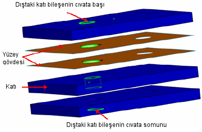

Cıvata ; iki bileşeni, birden çok bileşeni veya bir bileşen ile zemini birbirine bağlayabilir. Cıvataları katılar, kabuklar ve sac levha gövdelerden oluşan bir karma yığın yoluyla tanımlayabilirsiniz. Ayrıca, aynı bileşenin objelerini seçerek de bir cıvatayı tanımlayabilirsiniz.

Cıvata Başı Deliğinin Dairesel Kenarı select_edge_cir.png ve Somun Başı Deliğinin Dairesel Kenarı select_edge_cir.png
Sırasıyla, cıvata başı ve cıvata somunu konumunu tanımlamak için bir kenar seçin.

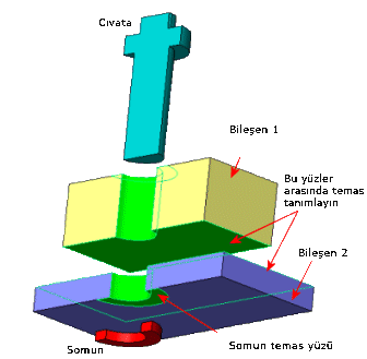

  • Aşağıda gösterildiği gibi, engellemeyi önlemek için bir temas koşulu tanımlamanız gerekebilir:
    Bu iki yüz arasındaki teması tanımlayın. Genel, bileşen veya yerel temas tanımlayabilirsiniz. Yüzlerin başlangıçta temas etmediği ve yükleme sırasında temasa girmediği durumlarda temas tanımlamanız gerekmez.
