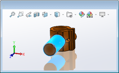

Kayıp Objeler Açılır Araç Çubuğu
Eksik Objeler açılır araç çubuğu, bir montajdaki bileşenleri değiştirdiğinizde siz montaj ilişkisi referanslarını değiştirdikçe mevcut montaj ilişkileri arasında gezinmenize yardım eder.
Açılır araç çubuğundan şunları yapabilirsiniz:
  • Değiştirilecek parçayı kendi başına veya ilişkili parçalarla ya da montajın tamamını görüntüleyebilirsiniz.
  • Seçimleri ve işlemleri geri alabilirsiniz.
  • Montaj ilişkilerini silebilirsiniz.
  • Montaj ilişkilerini atlayabilirsiniz.
  • Montaj ilişkisi hizalamalarını değiştirebilirsiniz.
Eksik Objeler açılan araç çubuğuna erişmek için Bileşenleri Değiştir PropertyManager'ında Montaj ilişkilerini yeniden kur seçeneğini belirleyin:
  1. Bir bileşeni sağ tıklayın ve Bileşenleri Değiştir'i seçin.
  2. PropertyManager'da:
    1. Bununla öğesi için değiştirilecek bileşeni seçin.
    2. Seçenekler altında Montaj ilişkilerini yeniden kur seçeneğini belirleyin.
    3. öğesine tıklayın.
    Montaj İlişkili Objeler PropertyManager açılır. Buna ek olarak, Eksik Objeler açılır araç çubuğu görünür ve bir pencerede, eksik montaj ilişkisi objesinin vurgulandığı orijinal bileşen gösterilir.
  İzole Et Eksik montaj ilişkisi objelerine odaklanmanıza yardımcı olmak için grafik alanında hangi bileşenlerin görüneceğini kontrol eder. İzole et öğesine tıklayın ve aşağıdakiler arasından seçim yapın:
Seçili Obje Yalnızca eklediğiniz bileşeni gösterir.
Obje ve Montaj İlişkili Parçalar Eklediğiniz bileşeni ve değiştirdiğiniz parçayla montaj ilişkili olan bileşenleri gösterir.
Tüm Montaj Montajdaki tüm görünür bileşenlerini gösterir.
Geri Al Önceki işlemi geri alır.
Sil Montaj İlişkilerini Sil Seçili montaj ilişkisini siler.
Bir Sonraki Referans Geçerli obje üzerinde herhangi bir işlem yapmadan listede bir sonraki montaj ilişkisi objesini seçer.
Montaj İlişkisi Hizalamasını Ters Çevir Montaj ilişkisinin hizalamasını değiştirir.
