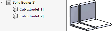

Parça belgesindeki katı gövdelerin sayısı Katı Gövdeler klasörünün yanında parantez içinde gösterilir. Aynı unsurdan birkaç gövde oluşturulmuşsa, Katı Gövdeler klasöründe listelenen her örnekten sonra köşeli parantez içinde bir örnek numarası belirir. Örneğin, aşağıdaki parçada bir ekstrüze kesmeden oluşturulan iki katı gövde bulunmaktadır:
