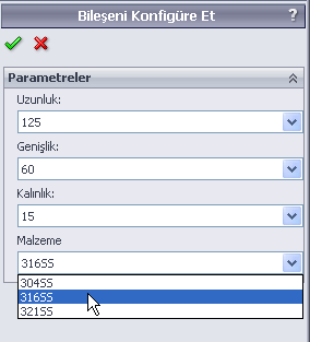

Configuration Publisher iletişim kutusunda, parçaların ve montajların konfigürasyonlarını seçmek için özel bir PropertyManager tanımlayabilirsiniz. SOLIDWORKS'teki bir montaja bileşen eklerken veya 3D ContentCentral'dan bir model indirirken PropertyManager'ı kullanabilirsiniz.
SOLIDWORKS'te
Özel PropertyManager ile
Özel PropertyManager, bir montaja bileşen eklerken istediğiniz konfigürasyonu seçmenizi kolaylaştırır. Bileşeni eklerken, PropertyManager görüntülenir ve model parametrelerine bağlı olarak bir konfigürasyon seçersiniz. Daha sonra, başka bir konfigürasyona değiştirmeniz gerekirse, tekrar PropertyManager'a erişir ve farklı model parametreleri seçersiniz.
