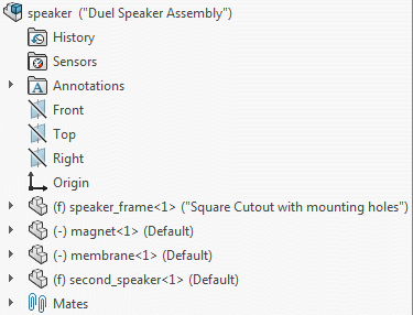

FeatureManager tasarım ağacında bileşen konfigürasyon tanımlarını parça, montaj ve teknik resim belgelerinde ve parçaların ve montajların ConfigurationManager'ında görüntüleyebilirsiniz.
Varsayılan olarak, bileşen konfigürasyon tanımları bileşen konfigürasyon adlarıyla aynıdır ve görüntülenmez. FeatureManager tasarım ağacında görünmeleri için bunlara yeni bileşen konfigürasyon tanımları belirlemeniz gerekir. Bir bileşen konfigürasyon tanımını parça dosyasında değiştirirsiniz.
Bileşen konfigürasyon tanımlarını göstermek için:
FeatureManager tasarım ağacının üst kısmında parça, montaj veya teknik resim adına sağ tıklayın ve Ağaç Görünümü > Bileşen Konfigürasyon Tanımlarını Göster'i seçin.
