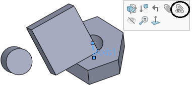

Referans Geometriden Montaj İlişkilerini Görüntüleme
Düzlemler ve eksenler gibi seçili bir referans geometriden ya da diğer bir referans geometriden Montaj İlişkilerini Görüntüle penceresini açabilirsiniz.
Seçili referans geometriye ait montaj ilişkilerini görüntülemek için:
  1. Bir montaj açın.
  2. Örneğin, montaj ilişkili bir düzlem veya eksen gibi, montaj ilişkili referans geometriyi açın.
  3. Montaj İlişkilerini Görüntüle menu_View_Mates.gif öğesine tıklayın.
    Montaj İlişkilerini Görüntüle penceresinde seçili referans geometriye referans veren montaj ilişkileri listelenir.
