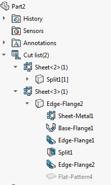

    Parçada şimdi çoklu sac levha gövdeleri bulunur.
    FeatureManager tasarım ağacında, kesim listesindeki gövdeler ayırma unsuruna göre adlandırılır.
    Bir gövdeye bir unsur eklediğinizde, kesim listesinin adı eklenen son unsurun adını alır. Burada, bir kenar flanşı eklediğinizde, gövdenin adı Ayır1[2]'den Kenar Flanşı4'e değişir.
