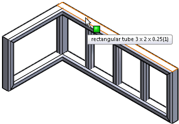

Yapısal eleman unsurları oluşturduğunuzda, yazılım eklediğiniz yapısal üyelerin tipi ve boyutuna bağlı olarak bu unsurları otomatik bir şekilde adlandırır.
Adlandırma kuralı, Tip Boyut (n) şeklindedir. Burada n, unsurun eş örneklerinin sayısını belirten sonektir.
Örneğin, 3 x 2 x 0,25 boyutlarında dört dikdörtgen kesitli tüp eklerseniz bu tüpleri tanımlayan yapısal eleman, dikdörtgen kesitli tüp 3 x 2 x 0,25(4) olarak adlandırılır.
Grafik alanında imleci bir yapısal elemanın üzerine götürdüğünüzde, araç ipucu aynı adlandırma kuralını kullanır:
Bu adlandırma kuralı, SOLIDWORKS 2016 ve sonraki sürümlerde oluşturulmuş kaynaklı montajlar için geçerlidir.
