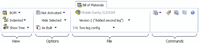

材料明细表 选项卡上的工具栏选项可用于控制 BOM 的显示方式和运行适用于当前查看的 BOM 的命令。
工具栏选项分为若干部分。 资源管理器窗口有空间时选项全部显示。 例如,当查看已计算的 BOM 并充分展开右侧窗格时,您会看到:

可用选项和工具栏结构取决于您正查看的 BOM。 单击“材料明细单”选项卡上的帮助 bomHelp.gif,以显示您正查看的 BOM 的详细信息。
一般而言:
  • “视图”部分识别您正查看的 BOM,您可选择不同 BOM 和控制文件列表结构。
  • “选项”部分可让您激活 BOM 并细化显示。
  • “文件”部分识别显示了 BOM 的文件,并可选择要查看的文件版本和配置。
  • “命令”部分包含对 BOM 执行操作的按钮。

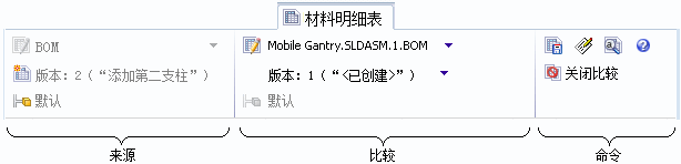

单击“命令”部分中的 比较 时,工具栏改变布局供您选择要比较的 BOM。
BOM_UI_Comparison2
