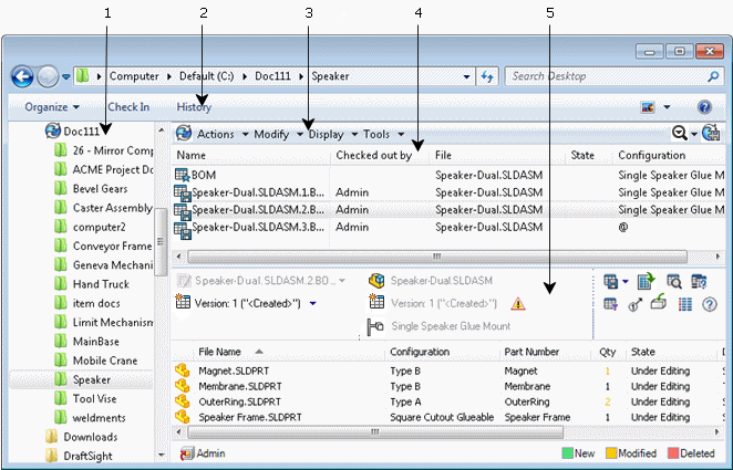

材料明细表视图列出当前文件夹中激活和命名的材料明细表,让您可查看和修改其详细信息。
BOMView2
1 导览窗格 让您浏览库和文件夹。
2 Windows 资源管理器工具栏 包含适用于所选文件或文件夹的命令。
当您登录库时,Windows 资源管理器工具栏上的 帮助 按钮 Get_help.gif 可打开 SOLIDWORKS PDM 文件资源管理器帮助。
3 SOLIDWORKS PDM 菜单栏 包含可为所选文件或文件夹执行的命令的菜单。
4 材料明细表列表 列出当前文件夹中命名和激活的材料明细表。
5 材料明细表内容 显示材料明细表详情,取决于您查看的材料明线表类型。
