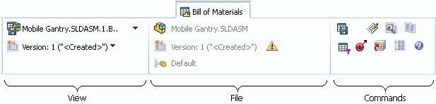

使用 材料明细表 选项卡以查看命名的材料明细表。 命名的材料明细表可从计算的材料明细表和 SOLIDWORKS 材料明细表保存。
要显示所计算的材料明细表:
在本地文件库中,选择 SOLIDWORKS 装配体或工程图。 在 材料明细表 选项卡上为 材料明细表 选择命名的材料明细表 图标或 SOLIDWORKS 命名的材料明细表 图标。
BOM_UI_Named
视图(V)
命名的材料明细表相关信息。
BOM_UI_Named_BOM_BOM_control 材料明细表 材料明细表类型。 选择一个命名的材料明细表 或 SOLIDWORKS 命名的材料明细表
  BOM 版本 正在查看的材料明细表版本。
文件
命名的材料明细表相关联文件信息。
(只读)与命名的材料明细表相关联的装配体或工程图。
源版本 (只读)关联文件的版本。
文本栏区末尾的更新源版本图标显示为 ,如果有更新的源文件版本存在,您可更新命名的材料明细表与之匹配。
如果图标显示为 ,则命名的材料明细表基于源文件的最新版本。
配置 (只读)关联文件配置。
命令
保存弹出菜单 选择保存保存材料明细表,或选择另存为保存新的命名材料明细表。
BOM_UI_Open_as_CSV_file 打开为 CSV 在 Excel 中打开材料明细表为逗号分隔的文件。
BOM_UI_Switch_View 切换视图 在材料明细表视图和文件视图之间切换。
搜索 搜索材料明细表中的文本字符串。
比较 更改材料明细表选项卡布局以便选择另一个材料明细表进行比较。
筛选 打开过滤器对话框,您可在此指定要显示的材料明细表内容。
位置号 打开 位置号 对话框。
位置号无法添加到 SOLIDWORKS 命名的材料明细表。
检出
检入
帮助(Help)
