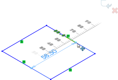

  • 查看尺寸控标,或者在草图模式下选择尺寸时查看 Instant2D 标尺

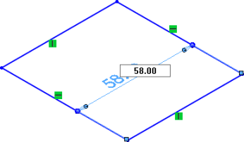

Instant2D 标尺
尺寸输入值框
