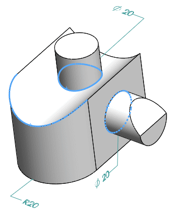

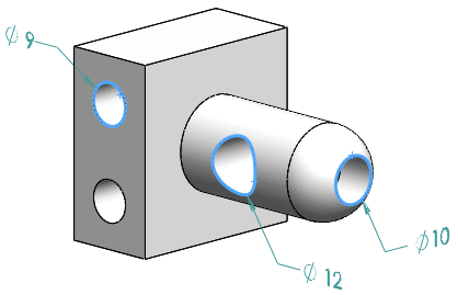

您可使用 DimXpert 选择面边线来创建大小和位置尺寸。
之前,您需要选择面来创建大小或位置尺寸。 现在,您可选择面或边线。 例如,在下列模型中单击任何突出显示的圆或曲线将选择相邻的圆柱面。
