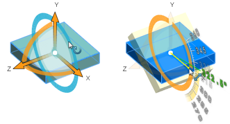

在重新设计的三重轴中,控件显示为橙色。 当您将鼠标悬停在其附近时,它们将变为蓝色以表示其处于活动状态。
- 挡圈
包含 X 和 Y 箭头的圆环将显示为一个完整的圆圈。 使用其来旋转选定平面:

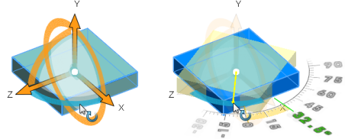

垂直于选定平面的圆环是单象限的。 使用其来绕垂直于选定平面的轴(在本例中 Z 轴)旋转模型:

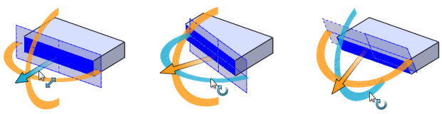

在截面视图三重轴中,180º 圆环让您能够旋转选定平面或参考平面:

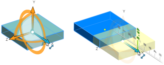

- 选择控标
图形区域中的控标更直观且更易于拖动。 将显示每个控标的坐标 (X, Y, Z)。 使用其来在选定方向上移动模型:
