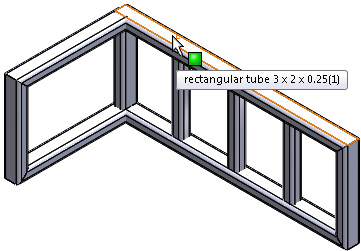

当您创建结构构件特征时,软件将根据您插入的结构构件的类型和大小将其自动命名。
命名约定是 类型 大小 (n),其中 n 是用于指示特征的相同实例数的后缀。
例如,如果您插入具有 3 x 2 x 0.25 大小的四个矩形管,则定义它们的结构构件将被命名为矩形管 3 x 2 x 0.25(4)
当您将鼠标悬停在图形区域中的结构构件特征上时,其工具提示将使用相同的命名约定:
此命名约定将应用于 SOLIDWORKS 2016 及更高版本中创建的焊件。
