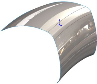

您可将常量和可变圆角的边线定义为曲率连续。 此选项将在相邻曲面之间创建更为光顺的曲率。

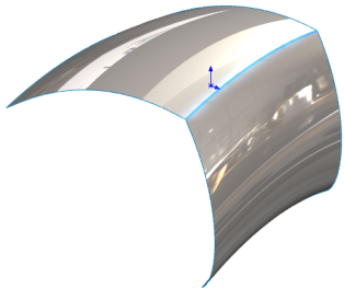

  2. 选择如图所示的边线。

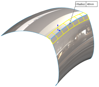

  3. 单击圆角 (特征工具栏)或插入 > 特征 > 圆角/圆化
  4. 在 PropertyManager 中的圆角类型下,单击常量大小圆角
  5. 要圆角化的项目下,选择相切拓展完整预览
  6. 圆角参数中:
    1. 在下拉列表中选择对称
    2. 半径设为 40.mm
    3. 轮廓中,选择曲率连续
  7. 单击
