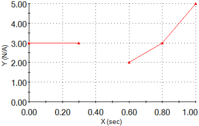

您可在非线性算例中的选定时间步长处激活和取消激活规定位移。
SOLIDWORKS Simulation Premium 许可证提供。
要在非线性算例中的特定时间步长处释放规定位移:
  1. 将规定位移应用到选定几何实体(面、边线或顶点)。
  2. 夹具 PropertyManager 中的随时间变化下,单击曲线
  3. 对于您想要移除规定位移的时间步长,在时间曲线对话框中,单击 Y 列单元格中的向下箭头,然后选择停用
例如,键入以下曲线数据值可停用介于 0.3 秒到 0.6 秒范围之间的时间步长的规定位移。
X Y
1 0 3
2 0.3 3
3 0.4 关闭
4 0.6 2
5 0.8 3
6 1 5
