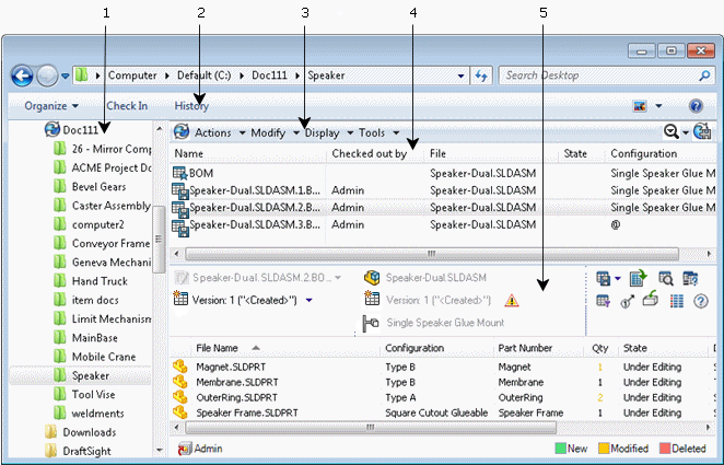

BOM 視圖列出在目前資料夾中啟動與命名的 BOM,並讓您檢視與修改其詳細資料。
BOMView2
1 導覽窗格 讓您瀏覽資料保險箱與資料夾。
2 Windows 檔案總管工具列 包含適用於所選檔案或資料夾的指令。
當您登入至資料保險箱時,Windows 檔案總管工具列的說明按鈕 Get_help.gif 會開啟 SOLIDWORKS PDM 檔案 Explorer 的說明。
3 SOLIDWORKS PDM 功能表列 包含可於所選檔案或資料夾上執行的指令功能表。
4 BOM 清單 列出在目前資料夾中命名與啟動的 BOM。
5 BOM 內容 顯示 BOM 的詳細資料,這取決於您所檢視的 BOM 類型。
