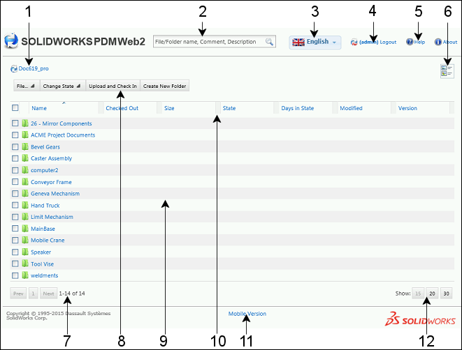

檔案或資料夾清單可讓您檢視資料保險箱根或資料夾中的檔案/子資料夾。
檔案或資料夾清單
1 目前資料保險箱路徑 顯示檔案或資料夾清單的目前路徑或檔案詳細資料視圖。 您可以按一下資料夾名稱或資料保險箱根來變更路徑。
2 搜尋方塊 輸入搜尋辭彙並按一下放大鏡圖示來啟動搜尋。
3 語言選擇清單 選擇使用者介面的語言。
4 使用者名稱與登出控制 顯示登入的使用者名稱並可讓您登出。
5 說明連結 顯示 Web2 說明。
6 非重疊顯示視圖 讓您切換非重疊顯示視圖詳細資料視圖
7 分頁控制 讓您巡覽結果頁面。
8 動作按鈕 讓具有適當權限的使用者修改資料保險箱內容和下載檔案。
9 視圖區域 顯示資料夾內容、搜尋結果和檔案詳細資料。
10 重新調整欄位大小滑桿 讓您透過左右拖曳滑桿來重新調整欄位大小。
若無類似觸控版或滑鼠等裝置,您就無法在觸控式螢幕上移動滑桿和重新調整欄位大小。
11 行動版本連結 按一下以將配置從完整版本變更至精簡的行動版本。
12 詳細資料頁面長度 讓您選擇要在單一頁面上顯示的數個檔案/資料夾。 您的管理員在 Web.config 檔案中設定此值,但是您可以加以修改。
