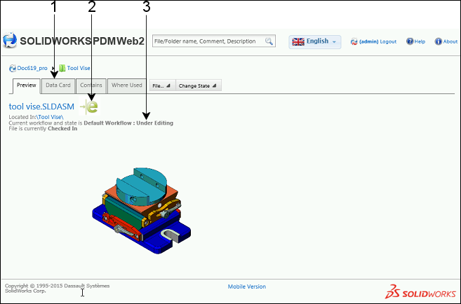

預覽標籤
1 動作按鈕 預覽頁面上的檔案變更狀態選項功能與檔案或資料夾清單頁面上的選項功能類似。
如需詳細資料,請參閱檔案或資料夾清單
2 檔案連結和增強的預覽圖示 按一下檔案連結下載檔案。
您正在使用 Microsoft Internet Explorer 且 SOLIDWORKS eDrawings 可以開啟該檔案類型,則 eDrawings 圖示 會顯示。
PDF 圖示 會在檔案為可轉換的 PDF 格式時顯示。
3 檔案資訊 顯示檔案位置、存回或取出狀態、工作流程和目前狀態。
