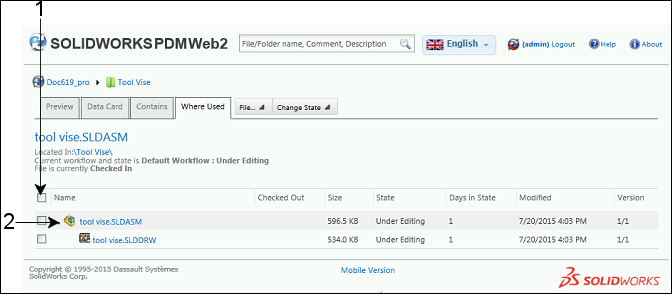

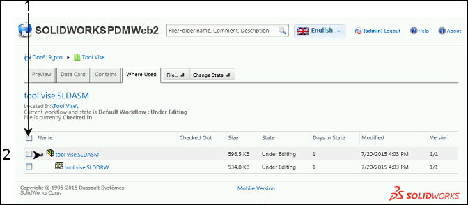

使用處標籤
1 核取方塊 讓您選擇檔案來執行像是取出、復原取出、下載、刪除和變更狀態的操作。
名稱旁的核取方塊可讓您選擇或清除檔案結構。
2 展開或摺疊控制 核取方塊旁的箭頭可讓您展開或摺疊檔案結構。
