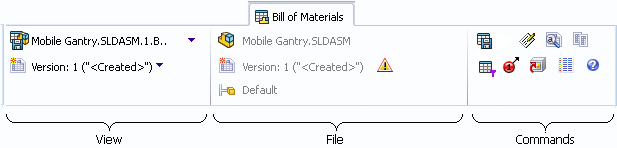

使用零件表標籤來檢視經命名的 BOM。 可以從經計算的 BOM 及 SOLIDWORKS BOM 中儲存命名的 BOM。
要顯示經計算的 BOM:
在您的本機檔案資料保險箱中,選擇一個 SOLIDWORKS 組合件或工程圖。 在零件表標籤上,為BOM選擇一個命名的 BOM
圖示或 SOLIDWORKS 命名的 BOM
圖示。
檔案(F)
有關與命名的 BOM 相關聯之檔案的資訊。
來源
(唯讀) 與命名的 BOM 相關聯的組合件或工程圖。 |
來源版本
(唯讀)相關聯檔案的版本。 如果存在來源檔案的更新版本,且您可以更新命名的 BOM 資料來與其相符,則文字欄位結尾的更新來源版本 圖示會顯示為 。
如果圖示顯示為 ,則表示命名的 BOM 是根據來源檔案的最新版本而來。
模型組態
(唯讀) 相關聯檔案的模型組態。 |
