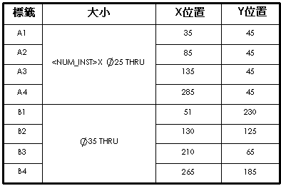

文件屬性 - 鑽孔表格
您可以為鑽孔表格指定文件層級的草稿設定。僅在工程圖中提供。

結合相同的標籤 選擇來將有相同標籤的項目結合在一列中。
結合相同的大小 選擇來合併數列中有相同大小的鑽孔。
