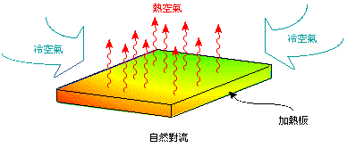

對流
對流是透過移動的流體來傳遞熱。 對流是固體表面與相鄰流體之間傳遞熱的主要模式。 流體粒子作為熱能的載體。
