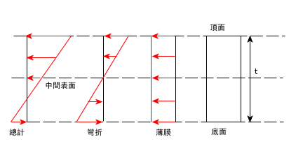

檢視薄殼的應力結果
當列出或繪製應力結果時,您可以選擇下列選項之一:
回到最上方 頂面上的應力總和 (薄膜 + 彎曲)
底面上的應力總和 (薄膜 + 彎曲)
薄膜 薄膜應力組成
彎折 彎曲應力組成
詳細內容請參閱<檢視結果>一節。
