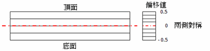

指定比例
定位偏移值定義的堆疊部分,該偏移值是從中間曲面到參考曲面測得總厚度的一部分。 下圖描繪了負偏移值與正偏移值。
