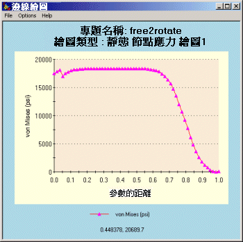

您可以針對模型的所選邊線產生所需結果的 2D 圖表。圖表會顯示沿著所選邊線 (X 軸) 的結果 (Y 軸) 對應於參數距離的情形。您必須選擇一個邊線才能使用此選項。

    軟體便會列出所有與所選邊線相關的節點結果值。若要反轉參數變數,選擇反轉邊線繪圖
  5. 報告選項之下,按一下繪圖
    邊線繪圖視窗會開啟並顯示所示結果的值 (圖表的 Y 軸) 對應於正規化為 1 的所選邊線 (X 軸) 上的參數距離。
