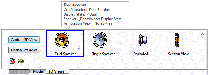

要存取 3D 視圖標籤,請按一下在 SOLIDWORKS 視窗底部的 3D 視圖標籤:
可調整大小的窗格會出現在螢幕的底部。 其中包括 3D 視圖控制項,可讓您:
  • 擷取 3D 視圖
  • 模型變更時更新表示視圖的預覽
  • 將 3D 視圖發佈至 3D PDF 和 eDrawings 檔案
抓取 3D 視圖會開啟抓取 3D 視圖 PropertyManager,您可在其中指定要抓取的 3D 視圖名稱、模型組態、顯示狀態及註記視圖。
抓取 3D 視圖也可以擷取檔案的相關資訊,包括爆炸和模型斷裂視圖、縮放大小、視角方位、剖面視圖,以及「立即檢視」工具列中隱藏/顯示項次的目前設定。
抓取 3D 視圖時,視角名稱及一個預覽會加至 3D 視圖標籤。 要檢視視圖的詳細資料,請將游標暫停在其預覽上方。 要轉換視圖,請連按兩下視圖。 視圖會有輪廓,而圖面中的顯示會變更為所選視圖。
對模型進行修改尺寸等變更時,按一下更新預覽可更新預覽影像/縮圖。
位於 3D 視圖標籤的左邊,發佈按鈕可讓您以中性檔案格式輸出模型和 3D 視圖:
發佈至 3D PDF 產生整合了 3D PMI 的可共用 3D PDF 模型檔案。
這些模型檔案是以您可以使用「SOLIDWORKS 3D PDF 範本編輯器」編輯的範本為基礎。
發佈 eDrawings 檔案 在 SOLIDWORKS eDrawings 中發佈檔案。
要在圖面中釋放更多空間,請按一下 3D 視窗標籤右上方的 3D 視圖標籤會摺疊,留下代表 3D 視圖的縮圖。 當您將游標移至縮圖上方時,會顯示相同的詳細資料,其中包括一個較大的預覽影像。
