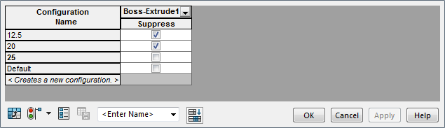

修改模型組態
修改模型組態對話方塊提供的表格可讓您為零件與組合件中常組態的參數產生和修改模型組態。
此外,您也可以以手動方式或使用設計表格來產生和修改模型組態。
操作
您可在修改模型組態對話方塊中執行下列操作:
  • 加入、刪除與重新命名模型組態。
  • 產生、編輯與刪除組態特定的自訂屬性。
  • 重新命名特徵與尺寸。
  • 取消組態參數,套用啟用中的模型組態值到所有的組態中。
在零件中,您可以組態:
  • 特徵與草圖的尺寸
  • 特徵與草圖的抑制狀態
  • 材質
  • 自訂屬性
在組合件中,您可以組態:
  • 要使用哪些零組件模型組態
  • 組合件特徵與結合的尺寸
  • 零組件、組合件特徵和結合的抑制狀態
  • 自訂屬性
表格操作
您可以透過操作表格:
  • 加入與移除特徵參數
  • 變更啟用中的模型組態
  • 重新安排欄
您可以命名並儲存表格的多個視圖以備將來參考和編輯。
表格被儲存於 ConfigurationManager 表格 表格 資料夾內。
