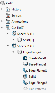

    該零件現在包含多個鈑金本體。
    在 FeatureManager(特徵管理員) 中,除料清單中的本體會根據分割特徵命名。
    將特徵加入至本體時,除料清單名稱會變更為最後加入的特徵。此處在您加入邊線凸緣時,本體的名稱從分割1[2] 變更為邊線-凸緣4
