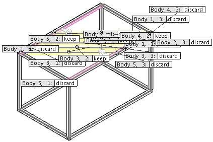

標註放置及新標註特徵中的改進功能使標註更容易使用。
在先前版本的 SOLIDWORKS 軟體中,複雜情況中的標註重疊使個別標註的讀取和互動變得困難。

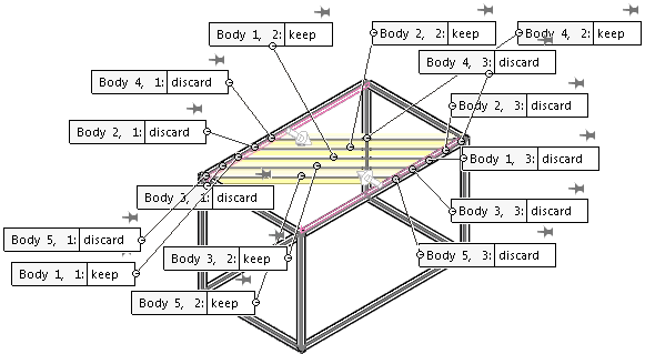

SOLIDWORKS 2016 使用最少的導線及標註重疊來放置標註,使這些標註在複雜的輸入配置中更易於理解和操控。

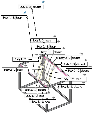

當圖面中存在五個以上的可見標註時,每一個標註均會顯示圖釘控制項,讓您固定標註的位置。
| 停用圖釘 |
當您縮放、旋轉或移動模型時,標註會隨之重新定位。 |
| 啟用圖釘 |
當您縮放、旋轉或移動模型時,標註會保持在圖面中的相同位置。 其他的標註則會與模型一起移動。 |
