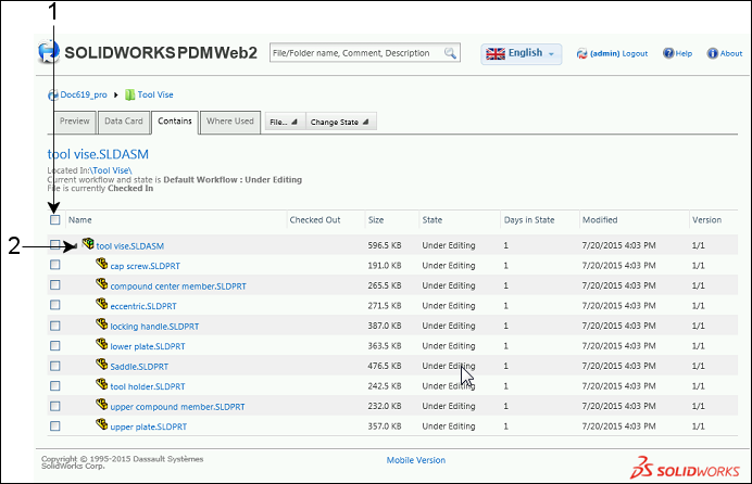

Stránka Obsahuje
Na stránce Obsahuje najdete seznam souborů, na něž odkazuje vybraný soubor.
Pro zobrazení stránky Obsahuje proveďte jeden z následujících úkonů:
  • Klikněte na odkaz na název souboru a vyberte záložku Obsahuje.
  • Přesuňte kurzor nad název souboru, rozbalte šipku a zvolte Obsahuje.
Záložka Soubor obsahuje
1 Zaškrtávací políčka Umožňují vám vybrat soubor pro provedení operací, jako je vyzvednutí, odevzdání beze změny, stažení, odstranění a změna stavu.
Zaškrtávací políčko vedle položky Název vám umožňuje vybrat nebo vymazat strukturu souborů.
2 Ovládací prvek Rozbalit nebo Sbalit Šipka vedle zaškrtávacího políčka vám umožňuje rozbalit nebo sbalit strukturu souborů.
