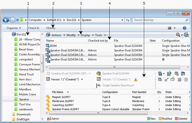

Zobrazení kusovníku uvádí seznam aktivovaných a pojmenovaných kusovníků v aktuální složce a umožňuje prohlížet a měnit jejich detaily.
BOMView2
1 Navigační podokno Umožňuje procházet úschovny a složky.
2 Panel nástrojů aplikace Průzkumník Windows Obsahuje příkazy platné pro vybraný soubor nebo složku.
Po přihlášení do úschovny Nápověda tlačítko Get_help.gif na panelu nástrojů Průzkumníka Windows otevírá nápovědu Průzkumníka souborů SOLIDWORKS PDM.
3 pruh nabídky SOLIDWORKS PDM Obsahuje nabídky s příkazy, které lze provést pro vybraný soubor nebo složku.
4 Seznamy kusovníků Uvádí seznam aktivovaných a pojmenovaných kusovníků v aktuální složce.
5 Obsah kusovníku Zobrazí podrobnosti o kusovníku, které závisejí na typu zobrazeného kusovníku.
