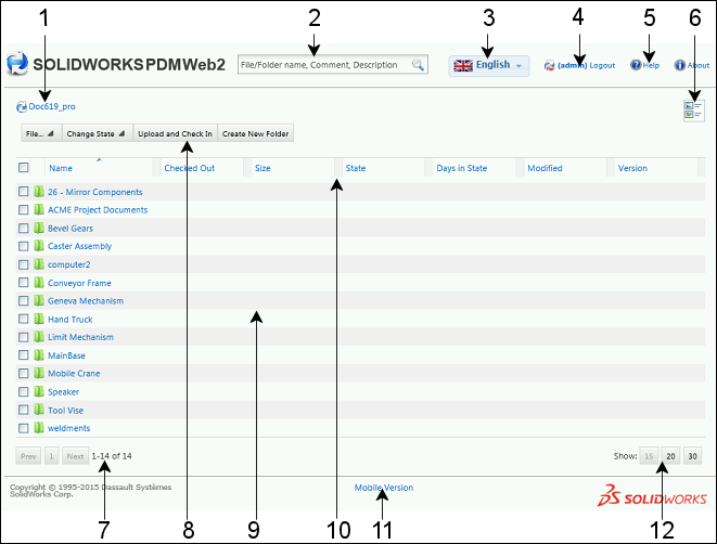

Seznam souborů nebo složek
1 Cesta aktuální úschovny Zobrazí aktuální cestu souboru, seznam složek nebo detailní pohled souboru. Můžete klepnout na název složky nebo kořenovou složku úschovny pro změnu cesty.
2 Okno Hledat Zadejte termíny pro vyhledávání a klepněte na ikonu lupy pro zahájení vyhledávání.
3 Seznam výběru jazyka Vyberte jazyk uživatelského rozhraní.
4 Ovládací prvky Uživatelské jméno a Odhlásit se Zobrazí jméno přihlášeného uživatele a umožní vám se odhlásit.
5 Odkaz Nápověda Zobrazí nápovědu softwaru Web2.
6 Zobrazení dlaždic Umožňuje vám přepínat mezi Dlaždicovým zobrazením a Podrobným zobrazením.
7 Ovládací prvek paginace Zajišťuje vám navigaci mezi výslednými stránkami.
8 Tlačítka akcí Umožňují uživatelům s odpovídajícím oprávněním upravovat obsah úschovny a stahovat soubory.
9 Oblast zobrazení Zobrazuje obsah složky, výsledky vyhledávání a detaily souboru.
10 Posuvníky pro změnu velikosti sloupce Umožňují vám měnit velikost sloupce přetažením posuvníku do strany.
Na dotykových obrazovkách není možné manipulovat s posuvníky a měnit velikost sloupců bez zařízení, jako je např. trackpad nebo myš.
11 Odkaz na Mobilní verzi Klepnutím změníte vzhled z plné verze na kompaktní mobilní verzi.
12 Délka výsledné stránky Umožňuje vybrat počet souborů/složek pro zobrazení na jednotlivých stránkách. Váš správce nastaví tuto hodnotu v souboru Web.config, vy jej však můžete upravit.
