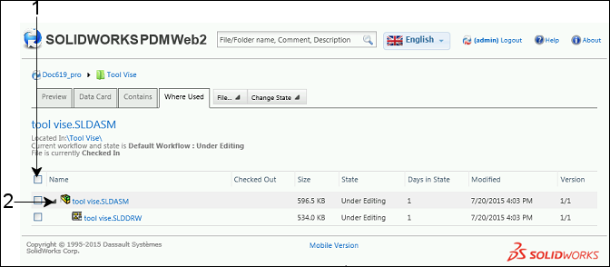

Stránka Kde jsou použity
Na stránce Kde jsou použity jsou uvedeny soubory, které odkazují na vybraný soubor.
Pro zobrazení stránky Kde jsou použity proveďte jeden z následujících úkonů:
  • Poklepejte na název souboru a vyberte záložku Kde jsou použity.
  • Přesuňte kurzor nad název souboru, rozbalte šipku a zvolte Kde jsou použity.
Záložka Kde jsou použity
1 Zaškrtávací políčka Umožňují vám vybrat soubor pro provedení operací, jako je vyzvednutí, odevzdání beze změny, stažení, odstranění a změna stavu.
Zaškrtávací políčko vedle položky Název vám umožňuje vybrat nebo vymazat strukturu souborů.
2 Ovládací prvek Rozbalit nebo Sbalit Šipka vedle zaškrtávacího políčka vám umožňuje rozbalit nebo sbalit strukturu souborů.
