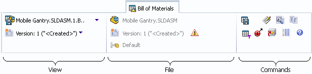

Pro zobrazení pojmenovaných kusovníků použijte záložku Kusovníky. Pojmenované kusovníky lze uložit z vypočítaných kusovníků a z kusovníků SOLIDWORKS.
Zobrazení vypočítaného kusovníku:
V místní úschovně vyberte sestavu nebo výkres SOLIDWORKS. Na záložce Kusovníky pro Kusovník vyberte ikonu pojmenovaného kusovníku nebo ikonu pojmenovaného kusovníku SOLIDWORKS .

Zobrazit
Informace o pojmenovaném kusovníku.
BOM_UI_Named_BOM_BOM_control Kusovník Typ kusovníku. Vyberte pojmenovaný kusovník nebo pojmenovaný kusovník SOLIDWORKS .
  Verze kusovníku Verze zobrazeného kusovníku.
Soubor
Informace o souboru přidruženém k pojmenovanému kusovníku.
Zdroj (Pouze čtení) Sestava nebo výkres, který je přidružený k pojmenovanému kusovníku.
Verze zdroje (Jen pro čtení) Verze přidruženého souboru.
Ikona Aktualizovat verzi zdroje se zobrazí na konci textového pole jako , pokud existuje novější verze zdrojového souboru a můžete aktualizovat pojmenovaný kusovník, aby odpovídal této verzi.
Pokud se ikona zobrazí jako , data v pojmenovaném kusovníku odpovídají poslední verzi zdrojového souboru.
Konfigurace (Jen pro čtení) Konfigurace přidruženého souboru.
Příkazy
Plovoucí ovladač Uložit Klepnutím na Uložit uložte kusovník, nebo klepnutím na Uložit jako uložte nový pojmenovaný kusovník.
BOM_UI_Open_as_CSV_file Otevřít jako CSV Otevře kusovník v aplikaci Excel jako soubor CSV.
BOM_UI_Switch_View Přepnout zobrazení Přepíná mezi náhledem kusovníku a náhledem souboru.
Vyhledávání Vyhledává textové řetězce v kusovníku.
Porovnat Změní uspořádání záložky Kusovník, abyste mohli vybrat druhý kusovník pro porovnání.
Filtr Otevře dialog Filtr, kde můžete určit obsah kusovníku, který se má zobrazit.
Čísla pořadí Otevře dialogové okno Čísla pořadí.
