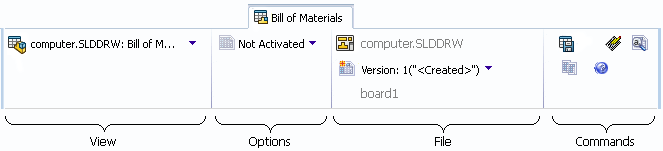

Na záložce Kusovníky je zobrazena sestava SOLIDWORKS, nebo tabulka kusovníku výkresu.
Návod na zobrazení kusovníku SOLIDWORKS:
Vyberte sestavu nebo výkres SOLIDWORKS obsahující kusovník. Na kartě Kusovníky pro Kusovník vyberte kusovník s ikonou .
BOM_UI_SolidWork_BOM
Zobrazit
Plovoucí ovladač Kusovník Typy kusovníku, které jsou k dispozici pro tuto sestavu nebo výkres.
Možnosti
BOM_UI_Not_Activated_control Aktivace Ovládá, jestli je kusovník zobrazen v pohledu Kusovníky.
Soubor
Zdrojový soubor (Jen pro čtení) Název souboru sestavy nebo výkresu.
Verze souboru Umožňuje vybrat verzi zdrojového souboru, pro kterou se má zobrazit kusovník.
Konfigurace (Jen pro čtení) Konfigurace pro kusovník.
Příkazy
Plovoucí ovladač Uložit Klepnutím na Uložit uložíte kusovník SOLIDWORKS nebo klepnutím na Uložit jako uložíte kusovník do pojmenovaného kusovníku.
BOM_UI_Open_as_CSV_file Otevřít jako soubor CSV Otevře kusovník v aplikaci Excel jako soubor CSV.
Vyhledávání Vyhledává textové řetězce v kusovníku.
Porovnat kusovník Změní uspořádání záložky Kusovník, abyste mohli vybrat druhý kusovník pro porovnání.
Nápověda Přístup ke kontextové nápovědě.
Vlastnosti tabulky kusovníku
