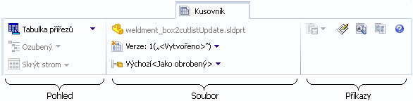

Vyberte vícetělový díl. Na kartě Kusovníky pro Kusovník vyberte Tabulka přířezů nebo Kusovník svařování .
Panel nástrojů Kusovník má pro kusovníky svařování a tabulky přířezů stejné uspořádání:
BOM_UI_Weldment_cutlist
Zobrazit
Kusovník Vybraný typ kusovníku, buď Tabulka přířezů nebo Kusovník svařování .
Soubor
Zdroj (Jen pro čtení) Název souboru svařovaného dílu.
Verze souboru Verze souboru.
Konfigurace Název konfigurace.
Příkazy
Tyto příkazy jsou k dispozici pro tabulky přířezů i pro kusovníky svařování.
BOM_UI_Open_as_CSV_file Otevřít jako CSV V Excelu otevřete kusovník jako soubor CSV.
Vyhledávání Vyhledává textové řetězce v kusovníku.
Porovnat Změní uspořádání záložky Kusovník, abyste mohli vybrat druhý kusovník pro porovnání.
Nápověda Přístup ke kontextové nápovědě.
