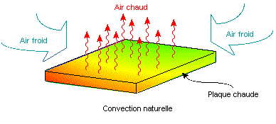

Convection
La convection est le transfert d'énergie thermique au moyen de fluides en mouvement. La convection est le mode de transfert de chaleur principal entre les surfaces de solides et les fluides adjacents. Les particules de fluide agissent comme transporteurs de l'énergie thermique.
