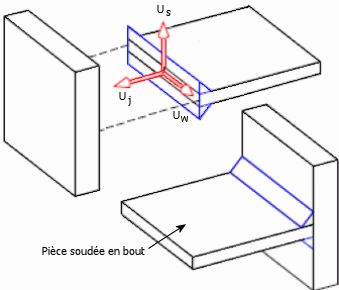

Système de coordonnées de joint de soudure local
Les résultats des cordons de soudure sont calculés pour tous les noeuds de maillage sur l'arête d'intersection de la pièce finie. Les résultats sont calculés par rapport au système de coordonnées locales au niveau de chaque noeud comme le montre la figure.
  • Surface Normale, Us: L'axe est normal à la surface supérieure de la coque de la pièce finie.
  • Joint de soudure Normal, Uj: L'axe est normal à l'arête d'intersection de la coque de la pièce finie et s'éloigne de la pièce.
  • Axe de soudure, Uw: L'axe est parallèle à la direction du cordon de soudure. Sa direction est définie par Uw = Us x Uj.
