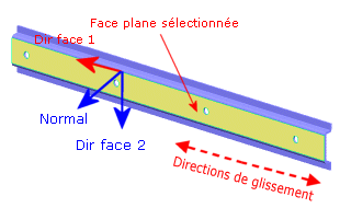

La face plane sélectionnée (indiquée en jaune) peut glisser uniquement dans la direction illustrée par les flèches rouges en pointillé, par exemple Dir 1 de la face. Le réglage des deux autres directions (Dir 2 et Normale) sur zéro renforce cette condition.

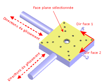

La face plane sélectionnée (indiquée en jaune) peut glisser le long de la face selon dir1 et le long de la face selon dir2. Le réglage du mouvement normal sur zéro renforce cette condition.
