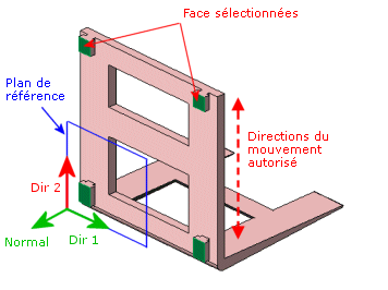

Avec le plan de référence de la fourche (illustré en bleu), vous pouvez contraindre les faces sélectionnées (illustrées en vert foncé) le long de la Dir 1 et de la direction normale (illustrée en vert clair). Les faces sélectionnées peuvent alors se déplacer librement le long de Dir 2 (illustrée en rouge).
