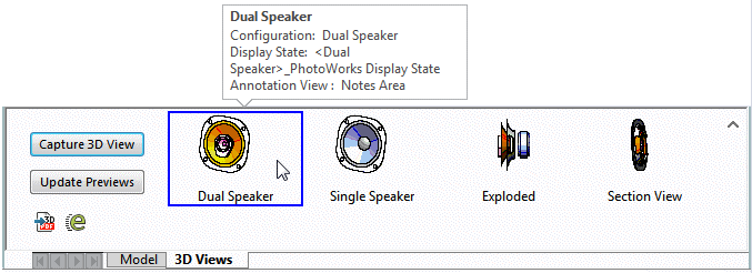

Pour accéder à l'onglet Vues 3D, cliquez sur l'onglet Vues 3D au bas de la fenêtre SOLIDWORKS :
un volet redimensionnable apparaît au bas de l'écran. Il inclut des commandes de vue 3D qui permettent de :

Capturer la vue 3D ouvre le PropertyManager Capturer la vue 3D, qui vous permet d'indiquer le nom de la vue 3D, ainsi que la configuration, l'état d'affichage et la vue d'annotation à capturer.
Capturer la vue 3D capture également des informations sur le fichier, y compris les vues éclatée et de cassure du modèle, le niveau de zoom, l'orientation de la vue, les vues en coupe et les paramètres actuels de Montrer/Cacher les objets dans la barre d'outils Affichage de type visée haute.
Lorsque vous capturez une vue 3D, le nom de la vue et un aperçu sont ajoutés à l'onglet Vues 3D. Pour voir les détails de la vue, placez le pointeur sur son aperçu. Pour changer de vue, double-cliquez sur une vue. La vue est présentée et l'affichage dans la zone graphique change pour correspondre à la vue sélectionnée.
Lorsque vous apportez des modifications aux modèles tels que la modification d'une cote, cliquez sur Mettre à jour l'aperçu pour mettre à jour les aperçus d'images/miniatures.

Pour faire plus de place dans la zone graphique, cliquez sur en haut à droite de l'onglet Vues 3D. L'onglet Vues 3D se réduit, en laissant les miniatures étiquetées qui représentent les vues 3D. Lorsque vous placez le pointeur de la souris sur une miniature, les mêmes détails apparaissent, y compris une plus grande image d'aperçu.
